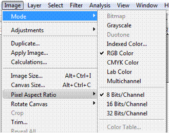

Ok!
Vart väljer jag Duplex, triplex och kvadruplex i Photoshop?
Jag kollade i menyn Image/Mode (Se bifogad bild) men ser inget där.
