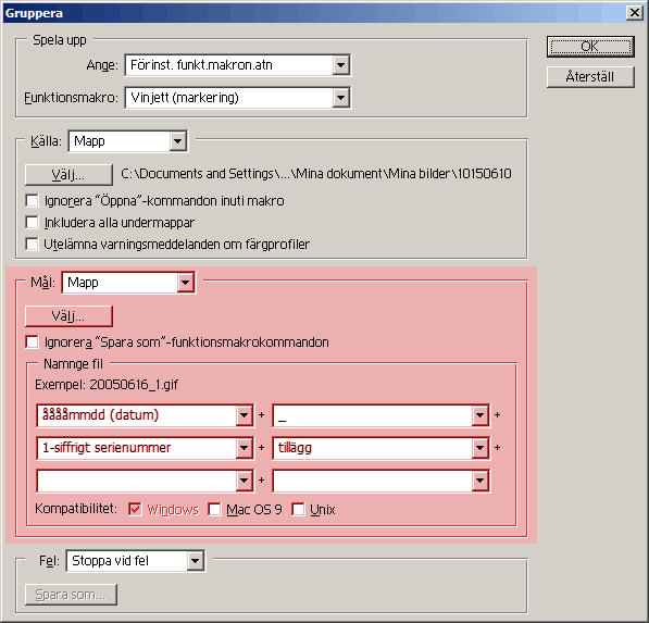

Hej
Jag har gjort ett macro som tar det jag har i minnet (dvs det från Prnt Scrn), anpassar storlek. Förväxla alltså inte detta med att ha en katalog med bilder som ska köras genom macrot.
Tanken är att jag ska spara filen i en katalog. Filen ska tilldelas ett unikt filnamn t.ex. 20050616_01.gif och ska optimeras för webben.
Misstänker att jag ska trixa med utdatainställningarna men får inte till det riktigt, får bara macrot att spara som Namnlöst-1.gif
Tack på förhand,
Marcus
Se bifogad fil. :)
Medlem sedan juli 2000449 inlägg
Jag har nog missat något för någon fil sparas inte. :/
Finns Spara som inspelat i makrot?
Såhär ser macrot ut i dagsläget.
