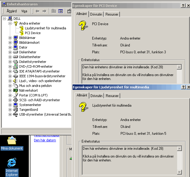

Medlem sedan juli 20003 825 inlägg
Här är bilden
Hur ser det ut under "Ljud-, video och spelenheter"?

Boota upp med din ResourceCD och kör diagnostiken. :i
Där får du fram information om ditt ljudkort.
OK, tack! Det räckte med att dubbelklicka lite och installera de två ljudmjukvara som fanns för min dator.
