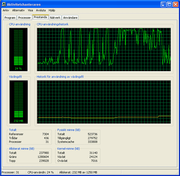

Har precis införskaffat en begagnad 1.13GHz Dell Latitude c810 med 512 MB RAM..
..och nu beter den sig väldigt underligt.
Efter omstart är den snabb och allt flyter på jättefint.. men efter bara 10-15 minuter så blir hela datorn as-seg.
Efter ungefär 1 timma så kan man inte ens öppna Notepad utan att processorn rusar på 100% och 2-3 minuter senare öppnas Notepad.
Bifogar en dump på Aktivitetshanteraren och hur den beter sig när jag öppnar och stänger notepad.
Någon som kan komma med tips eller förslag på vad som kan vara
fel samt vilka åtgärder jag kan göra för att lösa problemen. :)

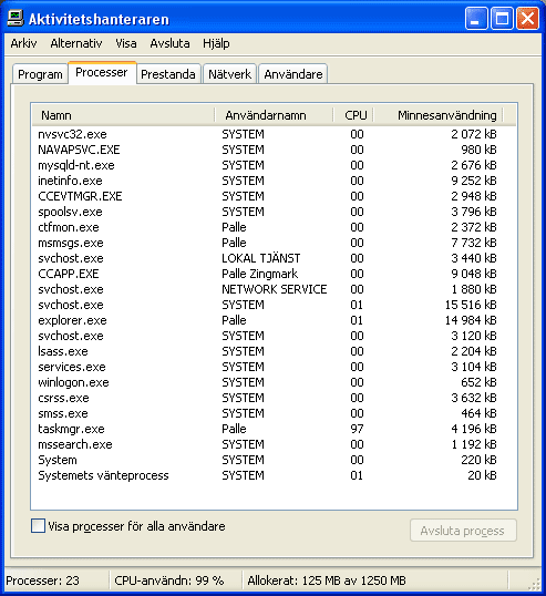

jag skulle vilja se vad som gömmer sig under "Processer"
Så här ser process-listan ut..

Vilken process är det som tuggar processorkraft då?
Kolla fliken processer i aktivitetshanteraren.
Medlem sedan mars 20007 896 inlägg
Rikard, 4 inlägg upp. ;)
Det är processen 'taskmgr'.

Det skumma är att i just den dumpen ovan så är det taskmgr.exe som suger mest kraft, då det är just taskmgr som är aktivt.
Men öppnar jag ex Notepad och har det aktivt så är det det som suger mest kraft. :(
