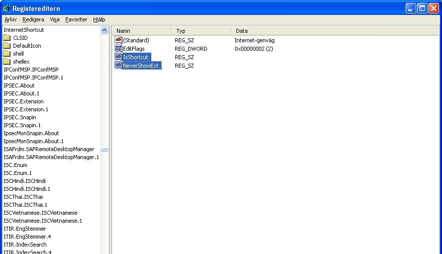

.url är förkortningen för internetgenvägar men windows ska inte visa den för varken internetgenvägar eller vanliga genvägar. För att gömma dessa filändelser måste du gå in i registret.
1. Gå in i Start >> Kör.
2. Skriv regedit eller regedt32.
3. Gå in i HKEY_CLASSES_ROOT >> InternetShortcut
4. Kolla i rutan till höger om strängarna som är markerade på den bifogade bilden finns och är tomma. Om inte, töm de eventuellt existerande strängarna eller skapa två nya med samma namn. För att skapa en ny sträng, högerklicka i rutan till höger, ta Nytt >> Strängvärde.
5. Starta om datorn.
Nu ska det inte stå .url efter. Gör det det så är det något annat fel.
Glömde bifoga. :r
DinoMedlem sedan sep. 20011 914 inlägg
Tyvärr, får jag väl säga, så ser det likadant ut som på din bifogade bild så det måste vara något annat fel.
