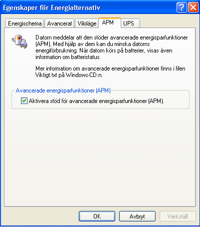

Prova med detta.. Vet inte om det funkar då, men prova ändå.. =)
Bildegenskaper --> Skärmsläckare --> Bildskärmsegenskaper --> APM --> Bocka i rutan
Prova med det.. Vet ej om det funkar då, men det kan...

Ja glömde tillägga att det ska vara en FLIK vid namn "APM"... Eftersom jag också har Xp Pro så är jag ganska övertygad över att de ska finnas där..

Kontrollpanelen -> Utseende och teman -> Bildskärm (på den nedre delen) -> Skärmsläckare -> Inställningar (Den nedre) -> APM (flik) -> Bocka i rutan

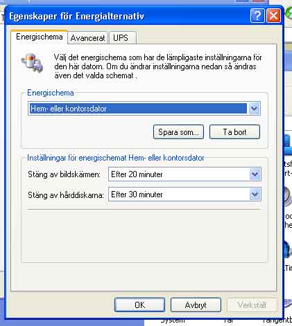

Har igen APM-flik. Men kolla filen jag skickar med, är jag rätt ute då?
Oj.. De var konstigt.. Så här ser det ut för mig..
Fast så som det ser ut, stöder inte din datorn APM.. Fast egentligen borde det finnas ett annat alternativ..
Om jag inte minns helt fel så ställer man in stödet i BIOS och därefter får man den fliken.

Gå in i BIOS ---> Advanced ---> Power Management Setup ---> Power Management/APM ---> [Enable]
Sen:
Kontrollpanelen ---> Utseende och teman ---> Bildskärm (på den nedre delen) ---> Skärmsläckare ---> Inställningar (Den nedre) ---> APM (flik) ---> Bocka i rutan
Nu hoppas jag att du får det att funka, annars har jag helt slut på ideér.. :)
