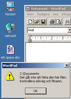

efter en nyinstalation flyttade jag default sökvägen till program
"c:\program"
till
"d:\program"
i registret och nu kan inte jag öppna *.doc eller *.rtf
av felmeddelandet att dömma slutar operativet att läsa vid det första mellanslaget och vill därefter ha ett filnamn. men eftersom filen ligger nån helt annanstans så fungerar det ju självklart inte.
samma sak gäller med mellanslag i filnamnet.
kort och gott: finns det mellanslag nådonstans i fulla sökvägen kan windows inte öppna filen finns det inte går det bra.
jag har inte installerat word utan använder windows "wordpad.exe"

jo, men det fungerar inte för mig nu... bifogar en bild så kanske ni förstår

Kolla på inställningar för mappar-filtyper-editera (ungefär) att öppnakommandots parameter omges av citattecken.
...\wordpad.exe "%1"

nu fungerar det : )
nu fungerar det.
tack skall du ha...
"C:\Program\Windows NT\Tillbehör\wordpad.exe" "%1"
