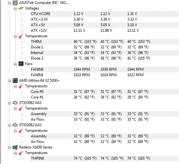

Är inte graderna för grafikkortet hög? Se bifogad bild.
Lutar det åt att det är ramminnet det är fel på eller är det för varmt grafikkort?
