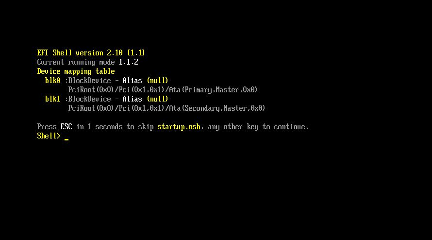

Test1: VirtualBox och en image av (Mac.OSX.Snow.Leopard.Server) i dmg format. Men detta verkar inte boot som det skall.

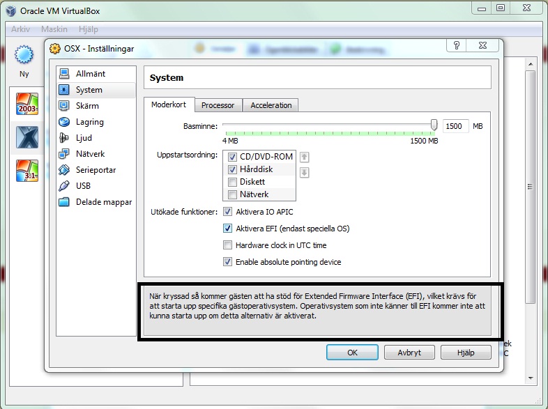

Klarar ViritualBox och VMWare av EFI ?
Det finns en inställning i Virtualbox som heter EFI iallafall, men har dålig koll på vad som krävs.
