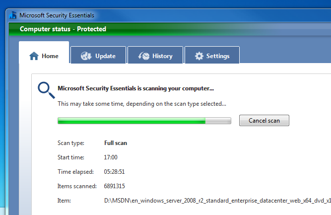

Testade programmet på riktigt i min maskin och efter drygt 5 timmar har nästan 7 miljoner Items blivit kollade!

Ni skriver MSRT men på min programbild står det MSE!
Det ser ut som om du klickat på länken till höger där det står "Download Microsoft Security Essentials (antivirus, antispyware)" istället för att ladda ner MSRT på länken högst upp. Jag testade precis och länken fungerar så du verkar ha sneglat lite åt sidan.
Vektyget säger högst upp "Microsoft Windows Malicious Software Removal Tool - Feb 2010".
