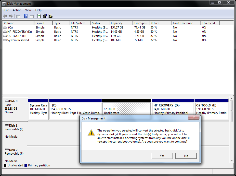

I jobbdatorn sitter bara en disk men jag vill ha alla projekt och dylikt på en separat partition så jag tänkte skapa mig en "simple volume". Då får jag en fråga som jag inte törs svara ja på. Förra burken strulade ganska mycket och jag har inte direkt tid med mer strul.
Så, kan jag svara ja på frågan och fortfarande ha en fungerande Windows-installation efter att partitionen har skapats? Jag vet inte riktigt om jag förstår frågan och jag vill absolut inte råka pajja nåt.
Jag tror inte att det spelar nån roll vilken Windows-version man kör men i mitt fall är det Windows 7 som används.
Du kan ju få ett sånt här mysigt meddelande: "the operation you selected will convert the selected basic disk(s) to dynamic disk(s). If you convert the disk to dynamic, you will not be able to start installed operating systems from any volume on the disk(s) (except the current boot volume). Are you sure you want to continue?"
click yes then get
'The attempted operation is invalid. Either the parameters specified are invalid or the operation cannot be completed on the selected object. Refer to the Disk Management help for assistance on the correct use of the attempted operation.
DON'T convert your disk to Dynamic. Leave it as Basic! You only need a Dynamic disk if you are doing fancy things with software-based RAID, and it makes it difficult to get data back if something goes wrong later.
http://www.thedvdforums.com/forums/showthread.php?t=470144&page=4
There is no way to "convert" a dynamic disk to a basic disk. You have to back up the data elsewhere and repartition the disk from scratch to recreate it as basic disk.
http://www.hardforum.com/showthread.php?t=1412014
Jag skulle själv inte våga chansa, tänk om nått går helgalet fel, men du kanske vågar iaf, läs mer på microsoft då om du funderar på det.. :)
http://msdn.microsoft.com/en-us/library/aa363785(VS.85).aspx
Jag har inte vågat göra nån ändring ännu. Hemma har jag kört med en systemdisk a ~40 GB och då kan/behöver man inte partitionera.
Det var ett tag sedan jag meckade med partitioner och liknande så jag har glömt om det här bara är en vänlig varning eller om man faktiskt kan sabba nåt. Det känns lite risky så det kanske är bäst att skita i det och stoppa i en till disk istället.

Det gick bra att konvertera disken. :)
