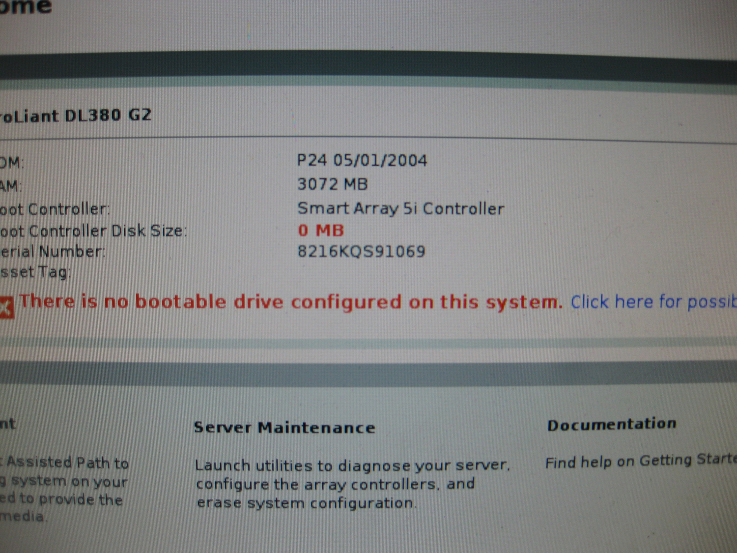

Använder SmartStart för att konfigurera servern men där får jag detta felmeddelande:
SmartStart has detected that your system is not properly configurade for unassisted operating system installation.
Boot Controller: Smart Array 5i Controller
Boot Controller disc size: 0

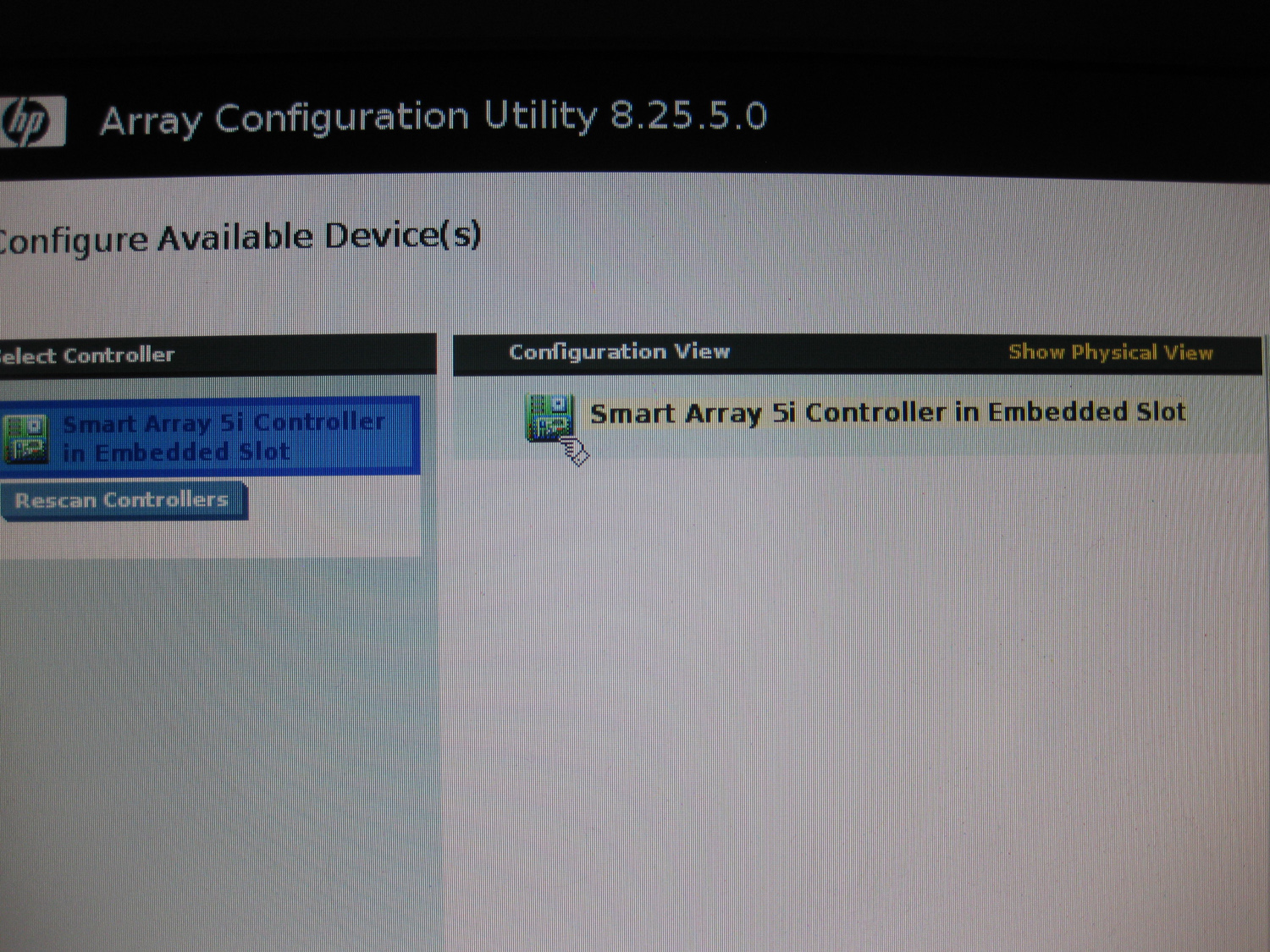

Har försökt att hitta diskarna i ACU men där ser jag bara Controllern men inga diskar.

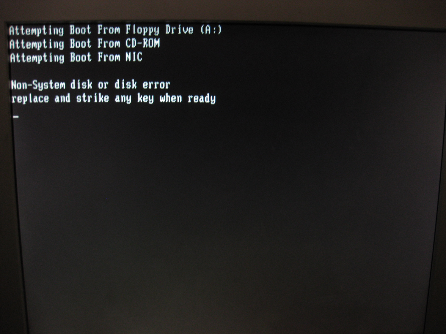

Yepp klart det finns BIOS men brukar ju typ stå att man ska trycka DEL eller F1 för att komma in i den men står inget sådant överhuvudtaget.
Har prövat att ta ut skivan men står det inte är en system-disk.

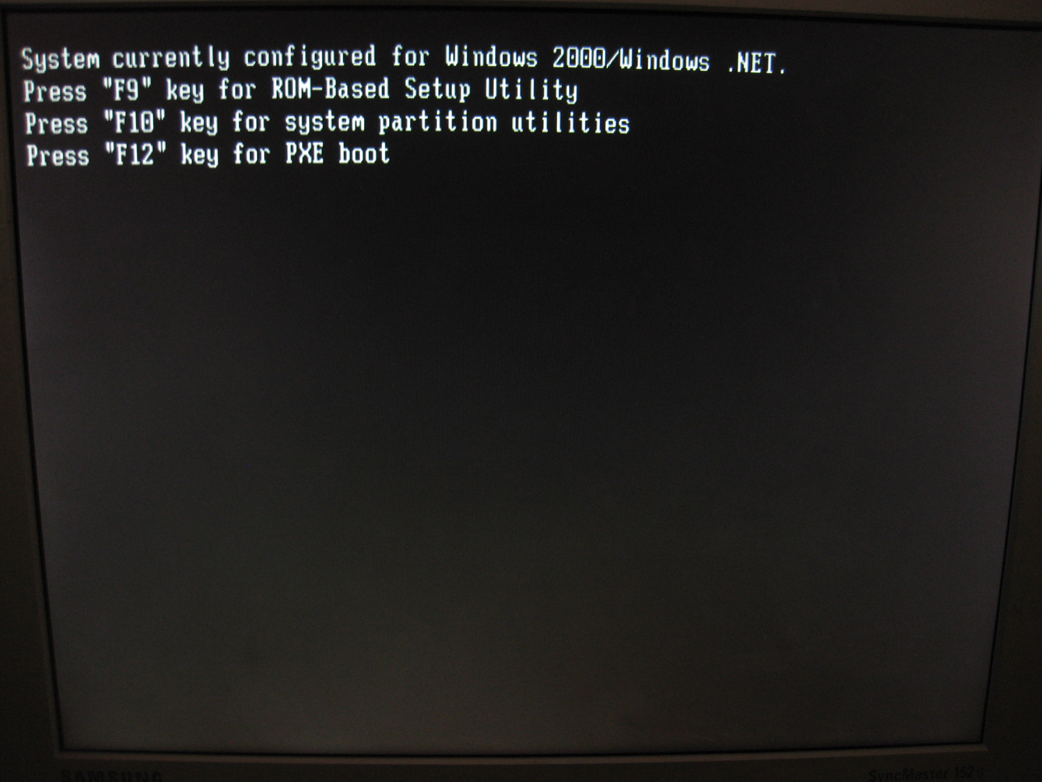

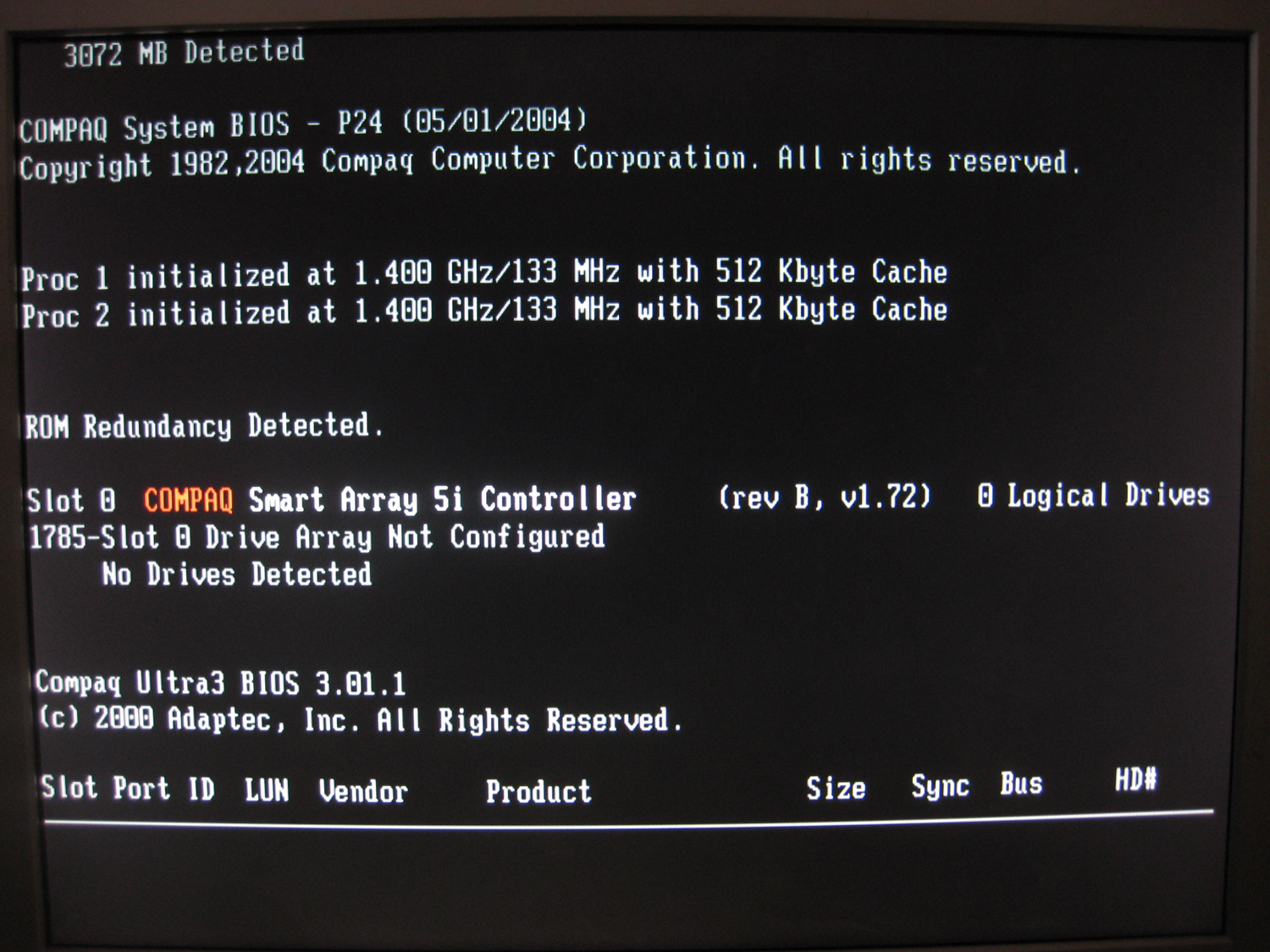

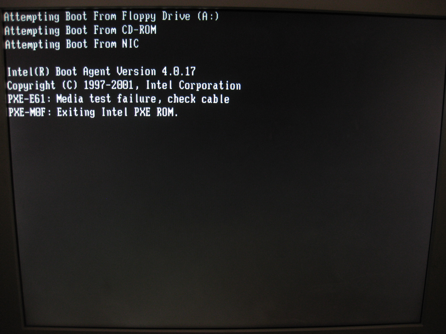

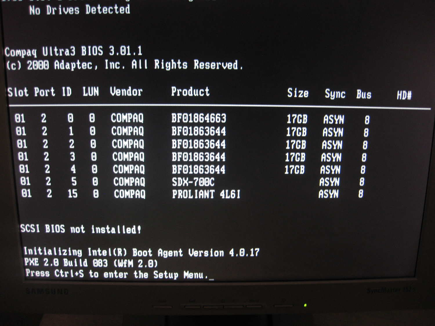

Har tagit fram fotografen i mig och fotat med hoppet i topp med att problemet går att lösa.
Du har inte diskarna kopplade till raidkontrollern utan till det interna scsi-kortet. Öppna och koppla om så att diskarna sitter på raidkontrollern istället. Skapa därefter din raid och installera sedan ditt operativsystem.
