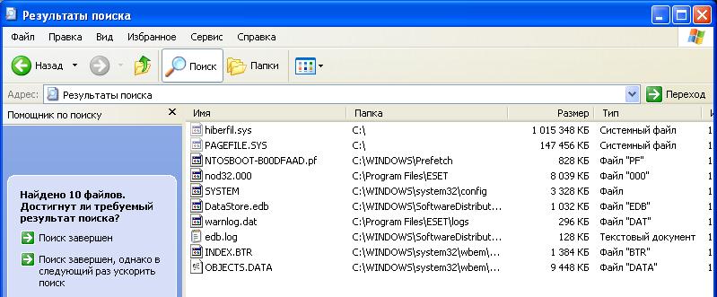

Verkar inte finnas många onormalt stora filer i datorn. Söker här på "över 100 kb":
Tack för folderSize! Jag måste ha gjort fel, för det finns rätt stora filer lite var som helst.... Men jag vill inte gräva mer än nödvändigt i en annan persons dator!

Om du inte behöver funktionen att datorn ska gå i vila (hibernate, som en bärbar när du fäller ner locket utan att stänga av) har du 1gb att tjäna på att stänga av det - om du trasslar dig rätt vill säga. ;)
hiberfil.sys innehåller datan för snabb vila/uppstart och jag tjänade 1,5 gb när jag stängde av det på min burk igår. :)
Sökvägen dit är iaf Kontrollpanelen (en bock på ett block under Startknappen) - Energialternativ (en stickpropp till ett eluttag om man tittar riktigt noga :e) - fliken Viloläge (flik tre av fyra) och avbocka den enda ruta du hittar där.

1. Yttlerligare en dryg GB av fritt minne. Hur kan de skeppa datorer med denna inställning som default...!? Måste kolla datan hemma...!

Tja, mina 1,5 gb frigjordes direkt så snart jag tryckt på Verkställ i rutan och kollade i Utforskaren. ;)
