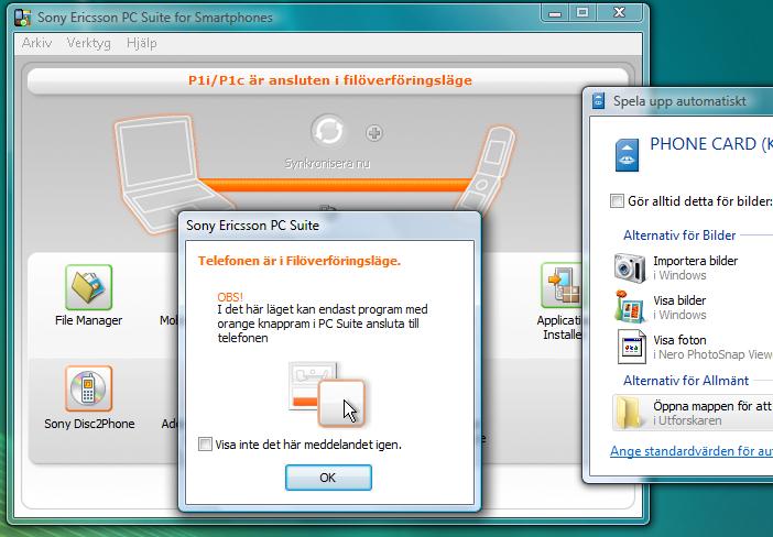

Kan ansluta telefonen i filöverföringsläge nu.
Men det hjälper mig inte just nu, eftersom jag måste ha den i "vanligt" läge för att kunna synca med Outlook.
Telefonen är helt ren just nu, måste ha in nummer, mail och kalendern tills imorrn.

Klicka på USB ikonen på telefonen Välj Telefonläge
Då kommer du åt de blå istället för de oranga.
