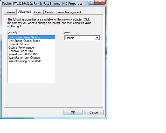

installerade vista på en disk nu och hittade det här... kansek kan vara något för dig :)
Jag har helt andra val i min sådan lista. Det enda vi har gemensamt är "Network Adress". Tittade in på "Power managment"-fliken och inaktiverade strömsparläget. Kanske hjälper det också..
