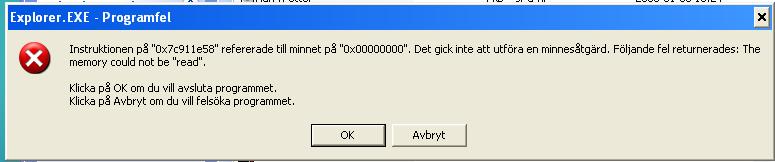

I våras bytte jag ut min gamla Win98 dator mot en ny med WinXP. Ett oerhört irriterande problem som uppstod direkt och som jag inte lyckats lösa är att ibland - rent av oftast - när jag öppnar en mapp med bilder, så får jag ett felmeddelande om att något försöker skriva till otillåtet minne. De bilder det rör sig om ligger visserligen inte i Mina Bilder-mappen utan under andra, mer relevanta, vanliga mappar.
Jag har kört såväl antivirus- som spywaretester på hela datorn, inget hittas! En av de mappar som drabbas innehåller till 100% bilder som jag gjort själv.
Kan man inte ha Bilder utanför Mina Bilder-mappen? Eftersom Explorer fastnar, skickar felrapport till MS och stängs när jag försöker öppna mapparna, hur ska jag bära mig åt för att flytta på bilderna? Några tips om vad som kan vara fel och vad jag gör åt det? :q Tacksam för alla tips...

aasahMedlem sedan mars 20034 471 inlägg
Jag gjorde så, startade om och gick in igen... Resultatet kan beskådas nedan. x(
Meddelandet kom när de flesta eller alla bilder fanns listade som filer.
