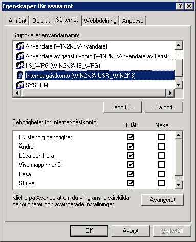

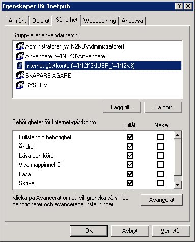

Bifogar två dumpar av de inställda rättigheterna över inetpub resp. wwwroot.
Visst bör wwwroot "ärva" rättigheterna ifrån inetpub?
På "wwwroot" ser ni att det finns en användare jag aldrig sätt förut, "IIS_WPG".
Vad är det för något?
Är det själva IIS?
Det som inte funkar är allt som kräver skrivning till filer, tex. filuppladdning, öppna textfiler och flytta saker med script via webbserver.
Tack för all hjälp jag kan få!
