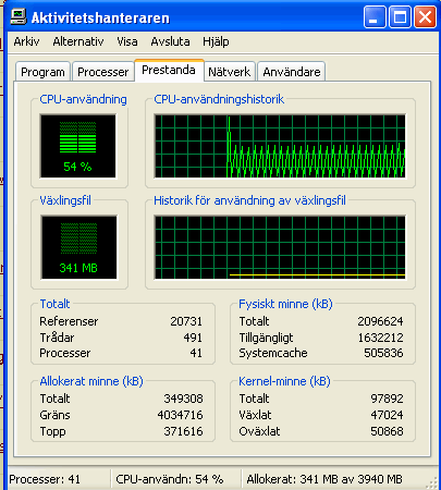

Har något som suger processorkraft som rackarns i min dator. Ligger på 50% även om jag är helt idle.
Hur spårar man vad det är som snor processorkraften? Taskmanager berättar att dte är svchost...men inte vilken tjänst

Får ut följande info om processen, som fö ligger på konstant 100% nyttjande för tillfället. Ingen som har ngn ledtråd hur man får reda på vad det handlar om?
Kan man matcha processid till vad det är för tjänst/program, mer än svchost på ngn vänster?
Avbildningsnamn PID Sessionsnamn Session Minnesanv„nd
svchost.exe 1520 Console 0 27ÿ684 kB
neversleepMedlem sedan okt. 2001230 inlägg
ok fortsätter att prata lite med mig själv... :)
Om det är ngn som har liknande problem finns det ett grymt program hos sysinternals
http://www.sysinternals.com/Utilities/ProcessExplorer.html
det som suger 100% av mig är programmet "multimedia fusion stand alone application" från Clickteam. vad fanken det är återstår att se
