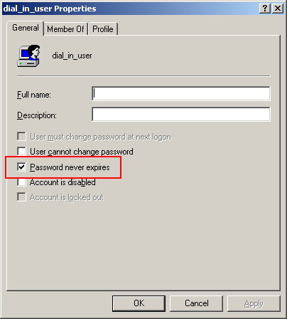

Jo, det ligger till som så att jag jobbar i en mekanisk verkstad som CNC-operatör.
I två av våra tre fräsmaskiner så ligger det Windows 95 installerat och i den tredje Windows 2000.
Jag har därför en fråga ang. Windows 2000.
Denna maskin krånglar alltid vid uppstart när operativsystemet ska dra igång. Den stannar alltid
upp vid inloggningen och säger: "Ditt lösenord kommer att utgå om XX dagar. Vill du ändra det nu?"
Detta är mycket irriterande eftersom det inte finns något tangentbord inkopplat till maskinen.
Hur får man bort dessa jobbiga inloggningsproblemen? Det behövs liksom inga inloggningsuppgifter
till en fräsmaskin. Någon som är haj på Windows 2000 som kan svara på detta?

"computer Managment" -> "local users and groups" -> "user properties"

pebiMedlem sedan jan. 2005327 inlägg
Kan det här vara något:
http://support.microsoft.com/kb/234562/
(Första Google träff på autologon windows2000)
/pebi
G*O*R*FMedlem sedan feb. 2004118 inlägg
/pebi
Ååååå, tack!
Var det så enkelt? Nu funkar det... :birp
