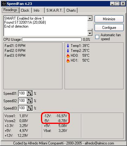

Hmm, kollade lite med SpeedFan och upptäckte något underligt.
Om ni kollar på spänningarna jag har markerat så der ni vad jag menar.
Tror ni programmet har mätt fel eller är mitt nätaggregat sönder?
kan mycket väl vara instabilitet i nätaget eftersom du inte verkar få några dumpar
detta kan va resultatet i varför datorn startar om och inte sparar en dump
kann va nåt fel på någon annan komponent om du har ett extra nätagg så testa
