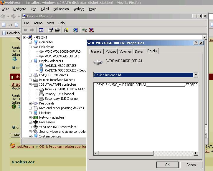

När jag startar upp står det Dectection IDE channel primary master : (och så hittar den min disk, den borde väl inte gå att hitta på IDE kanalen eller?
Den sitter med en SATA kabel i SATA1 på moderkortet, eller hur fungerar det ingentligen?
Jag tycker typ det borde stå i uppstarten Decection SATA bla bla bla...

Samma sak när man kollar egenskaper på disken så verkar det som det är IDE hehe. Men det ÄR det inte, måste missat ngn byggling eller ngt?
