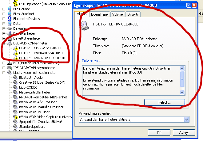

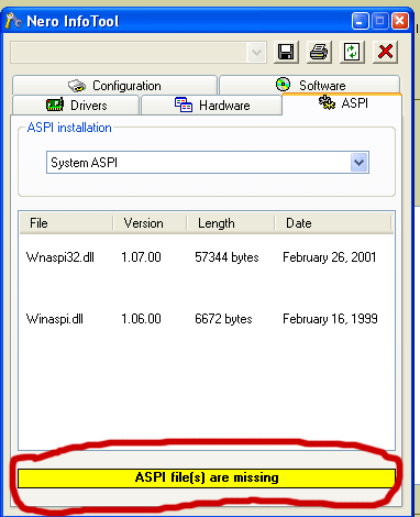

Jo, det stämmer att det är den virtuella enheten i Daemon Tools. Men det är samma felkod för mina cd/dvd-enheter. I bilden (dvd_cd-fel.gif) visas hur det ser ut i enhetshanteraren. Om man kör Nero Info Tool så får man också information om att ASPI-filer saknas (se bild). Har försökt avinstallera enheterna och installera dem igen utan resultat. Har också hittat drivrutinerna för min cd-brännare (LG GCE 8400B) och försökt ominstallera den utan att lyckas. Mycket tacksam för all hjälp!

Provade detta och har provat det tidigare men får felmeddelandet som visas i bilden. Vad kan jag göra för att lösa det här problemet? Tack för din hjälp så här långt mayday!
