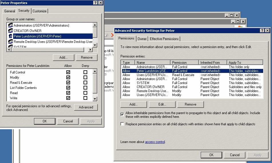

Bifogar en dump.

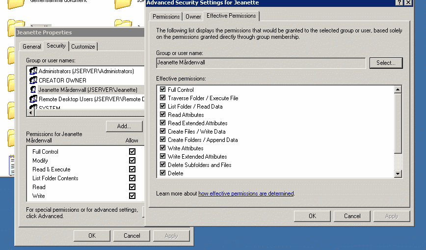

Jesper, gör ett nytt försök och använd fliken "Effective Permissions" som jag skrev är du snäll.
Jesper TMedlem sedan nov. 20017 144 inlägg
Jag gjorde det också, fyllde i användarens username så att alla bockar fylldes i och tröck på OK...utan framgång.

Jag klickar på "Select" och väljer användaren, ser till att alla bockar är ifyllda och klickar OK.
Dump kommer här:
Det är just därför du ska klicka på "Select"-knappen och välja hennes konto. I precis den rutan som du nu sist gjorde en skärmdump av.

Men Jesper, Peter Lundström, kontot du har i skärmdumpen nu, har uppenbarligen särskilda rättigheter. I rutan i bakgrunden står Peter Lundström med i listan över användare och grupper som har särskilda rättigheter.
Administrators
CREATOR OWNER
Peter Lundström
Remote Desktop Users
SYSTEM

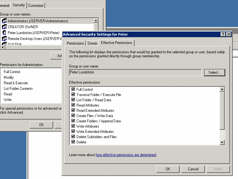

Det är inte lätt för mig att hjälpa dig om du kör ett eget race. :)
För att förvissa mig om att det inte är något fel rättighetsmässigt har jag bara bett dig om att posta en skärmdump med hennes konto - inget annat. I nuläget vet jag fortfarande inte om det är där det är fel eller inte. Så, för att kunna utesluta det ber jag dig, än en gång, posta en skärmdump av de effektiva rättigheterna för hennes konto. Kryssa inte i några rutor, bara posta en skärmdump. :)

Har inte klickat i några bockar bara valt hennes namn.
Precis som Rikard säger kan man (i stort sett) aldrig gå efter de rättigheter man ser under 'Permissions'. De rättigheter användaren egentligen har kan man bara se om man kollar 'Effective permissions'.
