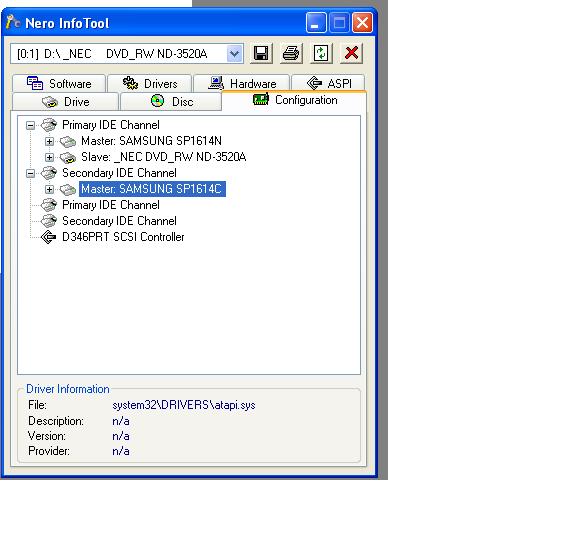

Hej
Mitt windows hamnade på hårddisken som ligger på
secondary IDE channel (E:), alltså på SAMSUNG SP1614C
Måste windows ligga på hårddisken som är på primary
IDE channel (C:), för att fungera smärtfritt?
mvh
snabel

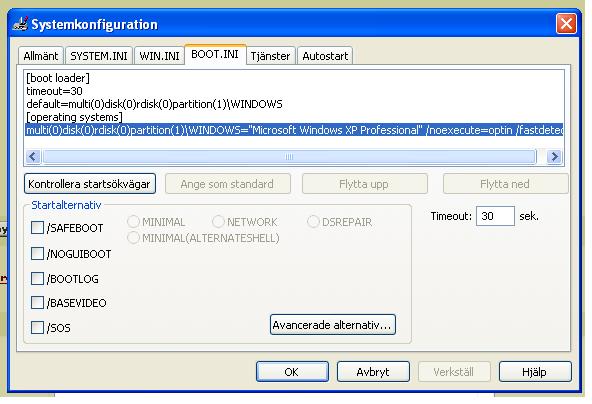

snabelMedlem sedan feb. 200546 inlägg
Så här ser min BOOT.INI ut
Nu är ATA hårddisken inte inkopplad.
MVH
snabel
