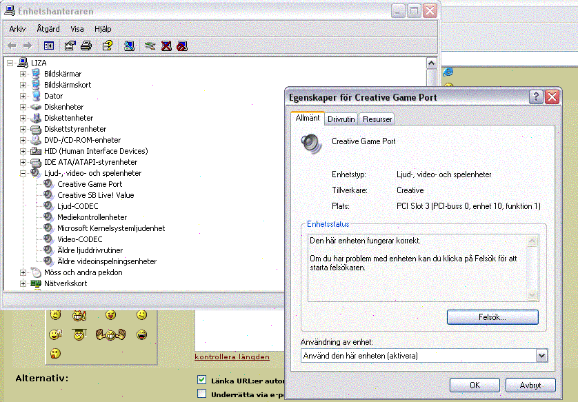

nej det är inte de som är problemet, det funkar som den ska och det finns inge nya drivrutiner att hämnta till den =/ det är de som är så konstigt.
bild finns bifogad om du vill se.
tack igen för svaret!

D3VaST8DMedlem sedan dec. 2000485 inlägg
bra att det löste sig, förresten så bilden du postade var ju för Gameporten ;)
