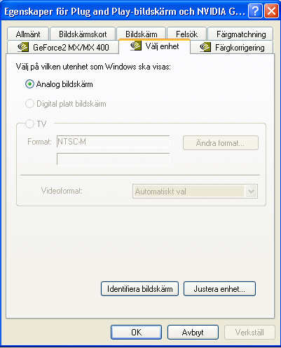

Nu har jag testat det mesta men får det ej att fungera, alltså att koppla dator bilden till tv.
Har Geforce 2 MX/MX400 med tv-out och jag har provat att gå in under bildskärsinställningar och gått in under Geforce flikarna och försökt identifiera ny bildskärm utan resultat.
Har även testat programvaran TV-Tool, även detta utan resultat. Någon som har något förslag?

Kan tyvärr ej hitta nviewver.
Skickar med en skärmdump på flikarna, men det går ej att identifiera någon ny bildskärm, tv:n i detta fallet.
Någon som har något tips?
Det heter nView...jag hade samma problem som du tills min dator gick sönder, dock så var jag nära en lösning mot slutet...uppdatera dina grafikdrivare, då får du ytterligare ett val på den där kontrollen som gör att du kan konfigurera det hela själv.

Tack colione, efter ditt tips så fungerar det äntligen. Dock så är det en svart ram runt databilden på tv:n, går detta åtgärda på något sätt?
