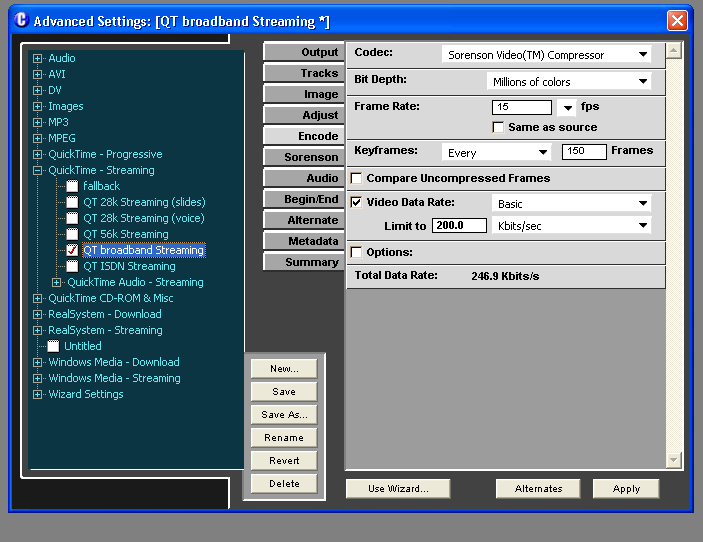

Håller på och försöker lära mig streaming video med hjälp av Cleaner. Nu är min fråga, vilka uppkopplingshastigheter finns det egentligen? Vilka uppkopplingshastigheter skall man göra streaming video för så att det skall fungera för de flesta användarna?

I programmet (Cleaner5) finns det några olika alternativ när man skall välja uppkopplingshastigheter. Dessa är:
QuickTime 56K Streaming
QuickTime Broadband Streaming
QuickTime ISDN Streaming
Vilka hastigheter innebär detta?
Sedan under varje alternativ finns det uppgifter om Video Data Rate och Total Data Rate. (Se bifogad bild)
Någon som har en aning om vad detta kan betyda?

Red: Det är de olika uppkopplingshastigheterna jag främst vill ha svar på. Om ni inte kan programmet spelar det ingen roll. Då kan jag säkert lista ut resten själv på något sätt.
