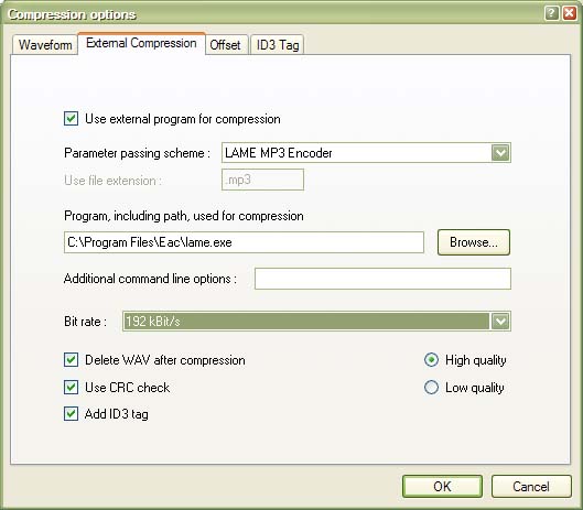

Jag kör med Eac + Lame nu. Men hur stänger man av VBR?
Du klickart på menyn där uppe...
EAC > Configuration Wizard. När du komemr til lame configuration väljer du "Use lame standard settings" istället för "use recommended settings (from r3mix forum)"
Sedan så klickar du på EAC > Compression options. Därefter på fliken External compression.
Det borde se ut ungefär som bilden här...
Du kan klicka ur "Use CRC check" det tar bara längre tid....om du inte vil använda config. wizarden öppnar du direkt compression options och plockar bort det som står i den där additional command line och replikerar bilden som jag skickade med.
