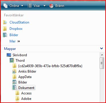

Det du beskriver är den gamla XP strukturen för just mappen Mina dokument finns inte i Vista längre.
På skärmdumpen kan du se hur strukturen på min Vista-burk
Ett alternativ är att klicka på mina dokument i vänsterpanelen, egenskaper, include a folder (hur nu MS väljer att översätta det på svenska.) Och sedan set save location.
Sättet sjuans "libraries" verkar funka på är att du kan få det samlade innehållet av flera mappar att dyka upp i öppna-dialogrutor, medan du måste välja ett ställe där saker sparas som standard. Det kan du göra separat för flera typer av "libraries", t ex dokument, musik, bilder osv.
Ett annat alternativ är att skapa en mapp på en anna n disk och inte göra något speciellt med mappen, men dra den upp till favoritlänkarna och släppa den mellan några andra alternativ. Då kan du enkelt komma åt den från öppna/spara-dialogrutor.
