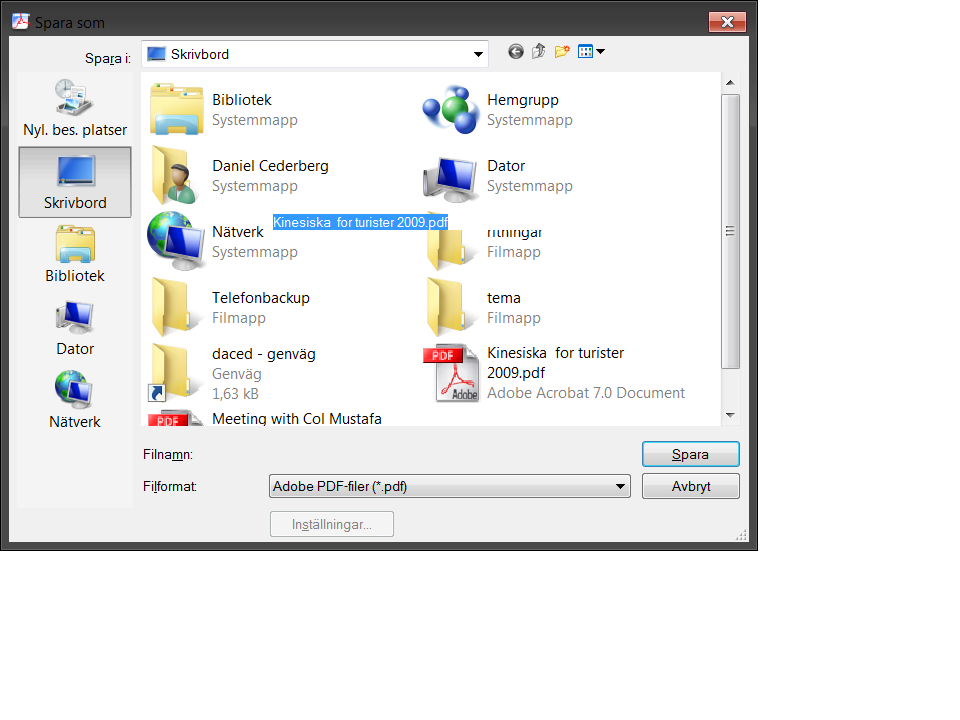

Jag har problem med Adobeprogram i Windows 7. Fildialogrutans fält för filnamn hamnar fel! Har googlat mycket och det verkar bara vara jag som har det problemet. Se bifogad bild.

Det är ett allmänt fel (eller features) i Windows 7. Har inte med Adobe enbart att göra.
Kör du 7600 versionen i 64 bitar?
Sorry, såg nu att du kör 7100. ;-( Testa med 7600 kommer inte ihåg att det uppträder där!
Sitter med MBP just nu.
nej, det är 7100 på alla tre. Funkar det i 7600??
men okej, konstigt. Ja jag provade nyss med UltraEdit och där är det likadant!!! Men i AutoCAD och ImgBurn funkar det. Jaja, det finns ju olika sätt att skapa en dialogruta. MS måste ändrat nåt i API'n eller nåt sånt.
Men... ok, bara att vänta på en uppgrade då!?
...nu har jag provat i build 7600 och där fungerar det som det ska! konstigt att de inte släppt en fix till RC'n för ett så enkelt (?) problem. Men men, då vet jag en lösning på problemet iaf, hade nog tänkt mig en annan lösning iofs, men ändå...
