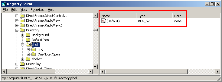

Det där bekymret tycker jag mig känna igen... Jag sprang på något liknande för något år sedan, men då var det sökfunktionen som blev standardval. Måttligt underhållande...
Minns jag rätt är det följande nyckel i registret som ska ändras:
HKEY_CLASSES_ROOT\Directory\shell
(Default) REG_SZ "none"
Det ska alltså stå texten "none" (som vanligt utan citattecken dock) i nyckeln. Tog mig några timmar att knäcka... ;)

Förstår inte helt nu. Har gjort så här (se bild), men får det inte till att funka.

Så går det med olika språk... Jag har Windows XP i engelsk version installerat. Därav "default" istället för "standard".
Skärmdump bifogas. Du ska alltså inte skapa en ny "undermapp". Det är i mappen "shell" som default/standard ska vara satt till "none".

Ahh, det ville sig inte riktigt. fick något felmeddelande.
Men kom på ett annat sätt. Valde "Enqeue in winamp" som standardval. Tog sen bort den mappen helt from SHELL-mappen. Sen fungerade det!
Ja, hade aldrig kommit på detta själv. Tack så hemskt mycket för hjälpen. Var halvt desperat där ett tag.
