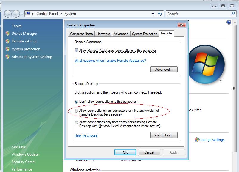

Egenskaper på "My Computer", Remote Settings.
Vilken har du kryssat i för RDP?

Det finns ingen tscc.msc eller motsvarande i Vista där jag kan konfigurera krypteringen, jag kan bara väja att godkänna alla RD-klienter, inga klienter alls, eller de från vista som stödjer högre kryptering. Jag har valt alla.
dsv den i mitten som tillåter "alla" klienter.
