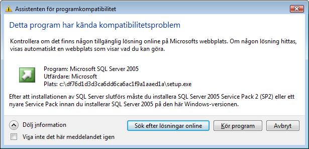

Jag försöker att installera SQL2005, men får uppmaningen att installera SP2 för nämnda program. Vilket kan vara rätt? :(
Jag får ofta meddelande att lösning på problemet skall sökas på nätet.
Efter en stund kommer det upp en ruta som säger att det finns en lösning.
När jag klickar på den sägs att den inte kan visas. Vad måste jag släppa fram?
Jag skulle i ditt fall ha klickat på kör program, installerat, sen installerat SQL 2005 SP2 direkt efteråt.

Lösningen finns på nätet, du får träna mer helt enkelt....
Note: SQL Server 2005 Express Edition SP1 can be installed on Windows Vista but has known issues with User Access Control. Service Pack 2 is the recommended patch level for Windows Vista support. SQL Server 2005 Express Edition (SQL Server Express) SP2 can be used to install a new instance of SQL Server Express SP2.

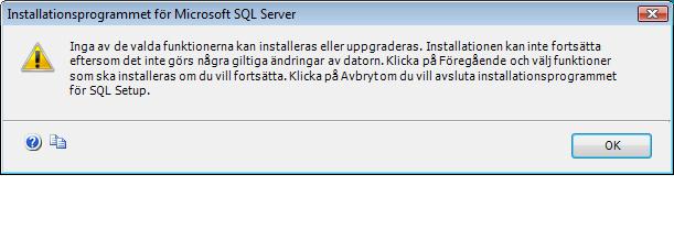

Jag har avinstallerat allt SQL startat om Datorn!
Och likväl kan jag inte ens få ominstallera!!!!
Nä jag väntar tror jag.
Det är något som inte stämmer med Vista och SQL2005.
Det sket sig helt
Trots avinstallation. Rensning , Omständlig, av bibliotek går det inte att ominstallera.

Jag kan alltså inte köra på den version som senaste länken pekar på för att den är för gammal!! Hipp. §e

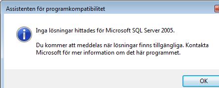

Nu jhar jag kört på Adv och får följande besked:
