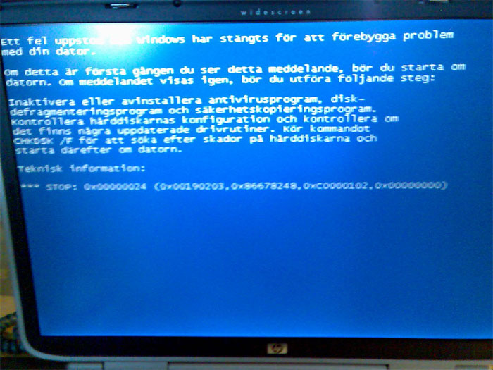

Jag gjorde som du sa, lånade Partition Magic av en kompis, installerade och det såg väldigt lovande ut.
När jag tryckte på Apply ville datorn starta om och sen satte den igång med "uppdelningen". Under tidens gång kom det upp ett felmeddelande och jag tryckte på en tangent för att fortsätta och datorn startades om.
När jag nu försöker starta upp datorn får jag en blåskärm som varar i typ 2 sekunder, sen startas datorn helt sonika om.
Så jag tog ur disken ur den bärbara och kopplade in den i en USB-enhet som jag har där man kan sätta i hårddiskar till bärbara, och där står det att disken är skadad. Jag kommer alltså inte åt informationen på något vis. :o :x
Snälla, nu behöver jag verkligen eran hjälp. Gjorde detta för att jag absolut inte ville bli av med informationen som låg på disken, och nu kommer jag inte åt den.
Vad ska jag göra?!? :(
Bifogar en bild på hur blåskärmen ser ut.

Tror felmeddelandet var detta: Error "1513: Bad attribute position in file record".
Jag gjorde som du sa innan, kopplade ur disken och kopplade in den som sekundär disk till en annan dator, men det står att disken är skadad.
Det konstiga är att Windows-XP rutan kommer upp innan blåskärmen kommer, så informationen på disken borde ju fortfarande finnas där.
När jag kör diverse testprogram på disken så verkar det som den inte hittar vilket filsystem disken är på.
Går det att ändra i efterhand eller är det tokkört?
Löste det på annat håll. Fick hjälp på Microsoft egna diskussionsforum.
Satte i WinXP skivan, körde repair och när jag kom till DOS-läge skrev jag CHKDSK C: /R så fixade den problemet.
