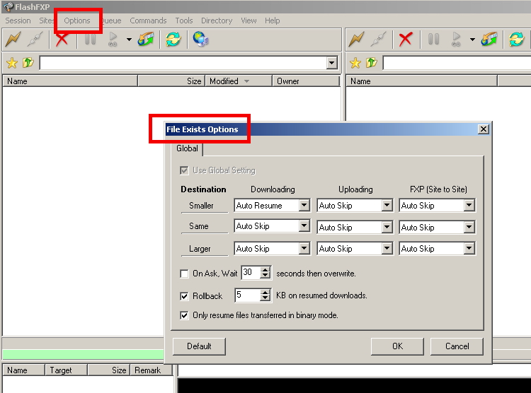

självklart går det du vill göra i ffxp... se bild...

Ställde in Auto Overwrite på Smaller och Larger på Downloading. Så skall jag nog ha det.. Funkar som det skall då. Tack för tipset var man ställer in...
De inställningarna i FlashFXP låter inte som det du frågade efter. De verkar mer ha att göra med avbrutna överföringar. "Resume" betyder ju att den fortsätter där den slutade.
Om du ställer in "overwrite" på större och mindre filer samt "skip" på samma så innebär det ju bara att filer med avvikande filstorlekar kommer att laddas ner. Har en fil uppdaterats men filstorleken är densamma så kommer inte den nya filen att laddas ner.
Inställningen i FileZilla var däremot den du frågade efter. Då laddas filen bara ner om den har ändrats sen förra gången. Den kollar inte filstorleken utan den kollar tidpunkten.
