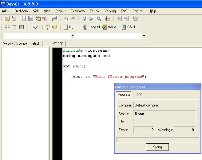

Började med c++ för ca 10min sen. Men det går inte o compilera, varför?
Jag gissar att det är fel på compilern eftersom sen när den är färdig så går det inte o köra
hmmmm...vart försvann bilden?
kobranturreMedlem sedan maj 2004693 inlägg
bilden
När man sedan trycker "kör" så kommer en ruta snabbt fram och försvinner lika snabbt. Så jag är osäker m den kompilerades fel eller om rutan bara har en dålig dag :)
jag kom fram till att den kompilerade rätt. Om jag går in o commandotolken och därifrån kör exe filen så kommer det fram. Om jag kör genom dec-c++ så kommer rutan fram och försvinner på ngra hundradelar. Samma sak händer om jag direkt klickar på exe filen.
Hur åtgärdar jag detta?

det är bara för att när koden har körts så stängs programet per automatik. Du kan åtgärda detta genom att lägga till i programet att den ska ta emot en inmatning:
int t;
cout<<"hej där";
cin>>t;
thanks....det fixade problemet. :)

Eller...
#include <conio.h>
#include <iostream.h>
void main(void)
cout << HELLO WORLD;
getch(); //programmet väntar på att valfri tangent ska tryckas in
