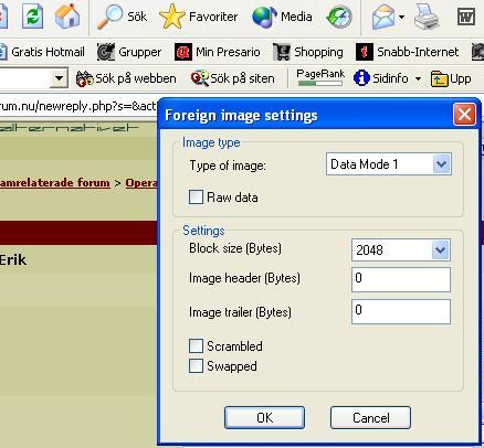

Fan ett till problöem....ni kanske inte kan det men när jjag ska bränna ISO filen för cd2 så kommer en varnongs medelande upp
The entered block size does not correspond to the image lenght. The block size may be wrong, Do you want to correct the problem?
Förrut när jag brände så tog linuxinstallationen inte emot den.......då valde jag IGNORE när varningen kom up.......
Jag skulle tro att det e felet....
men när jag klickar på CORRECT PREOBLEM så kommer det upp saker som jag ska skriva in saker i....vet nån hur jag ska göra..........
Jag använder NERO burning rom 5.5.8.2
SPiNMedlem sedan mars 20007 896 inlägg
Antagligen har filen blivit korrupt vid nerladdningen, försök att ladda ner den igen.
Hans-ErikMedlem sedan juli 2002268 inlägg
hehe
jo det va nog det......filen jag laddade ner först var 20 MB......den som ska va är 630mb.........laddAR hem nu......kommer ju ta hela jävvla natta!
