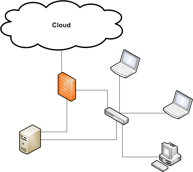

Jag är med i en förening som har fått lite problem. Vi har precis bytt ut vår webb- & lagringsserver då den gamla höll på att rasa ihop. Servern har två interface, ett mot det interna nätet och ett ut mot brandväggen (som vi inte kan påverka). Men nu efter bytet så går den externa anslutningen mot servern upp och ner konstant (enligt pingdom har den en tillgänglighet på 25%).
Det går alltid utmärkt att nå serverns externa interface från datorerna på det interna nätet, medans det strular att komma åt samma interface från internet.. Vilket gör att det känns som ett brandväggsproblem.
MEN om vi drar ut kabeln från serverns interna interface mot det interna nätet, så börjar servern helt plötsligt svara klanderfritt ut mot internet igen. Någon som har några idéer om varför det blir som det blir?

Efter några öl slog det oss. Kan det vara så att servern av någon anledning inte vet vilket interface (alternativt lastbalanserar mellan de två interfacen) trafiken ska returneras på? Så ibland skickas trafiken på det externa (då fungerar det för alla) och ibland skickas det på det interna (då fungerar det bara på det interna nätet logiskt nog).
Hur gör man för att ställa in att trafiken ska skickas tillbaka på samma kort som den kom?
Alternativt hur gör man för att göra så att all trafik från 192.168.0.X ska skickas på det interna medens allt annat skickas på det externa? Det är debian som rullar på burken.

  1. Hur många olika subnät finns på det interna nätet.
  2. Vart pekar default gateway?
  1. 1
  2. Ska kolla upp det. Återkommer. :)
PerMedlem sedan dec. 1999503 inlägg
Då ska allt fungera så länge du enbart anger brandväggen mot ISPn som default gateway och inget annat :)
Där hade vi nog felet ja. Servern har dubbla gateways angivna. Ska se om det hjälper när människan med root-lösenordet lyckas ta sig hit. Tack för hjälpen!
Japp, nu fungerar det kanon. Tack Per!
