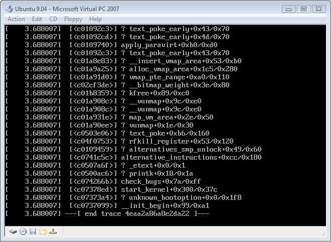

Har lite problem med det här.. Följer den här guiden..: http://arcanecode.com/2008/11/10/installing-ubuntu-810-under-microsoft-virtual-pc-2007/
Men fönstret "fryser" när ISO'n laddas (se bifogad screenshot), beror det på samma sak som ovan?
Har testat med Ubuntu 9.04
Tack,
Nu har jag även testat med samma version som används i de guider som finns, men även fast det är exakt samma version av både Ubuntu och av VPC så fungerar det inte, allt fryser i installationen, som på bilden ovan.
Hmm, din screenshot är ju en typisk kernel panic. Måste du köra VirtualPC? Du Kan ju prova vitualbox istället. Ska inte ha några problem med kärnan som Ubuntu kör.
