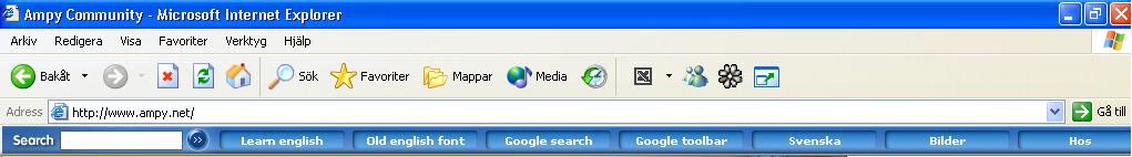

mina problem är typ detta:
1.Varje gång jag startar datorn så kommer massa reklam ikoner upp på skrivbordet, och dom leder till den ändrade startsidan som brukar vara tdak.com/pass nånting.. ( favoriterna ändras också, kommer 100 nya skitlänkar )
2. en irriterande toolbar i IE som jämt kommer upp, får gå in i registret och ändra, men den kommer ändå tillbaka varje gång :/
( se bilden som bör komma i posten )..
Hoppas ni kan hjälpa mig med detta, har haft det här länge.

Toolbaren kommer från msn plus, men har tagit bort det också..
btw, spyware har jag redan, typ gator från *usch* kazaa
Du kan ju pröva att högerklicka på den extra toolbaren och leta. Långt inne under alternativ som Customer Support eller help eller liknande så brukar man hitta en avinstallationsfunktion. Leta på bara.

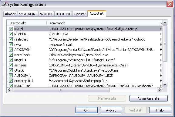

vilket är rätt program att bocka av då?
GasticonMedlem sedan dec. 200250 inlägg
bifogar dump
Se först till att döda dessa processer med aktivitetshanteraren innan du bockar av dem (De brukar nämligen kolla om deras värden är borttagna när de avslutas....)
Jag tycker du ska bocka av allt utom följande(Av det som syns i listan):
realsched Verkar vara del av Realplayer, bör vara ok. Dock så är Realplayer känt för att ta en del minne och CPU i anspråk, så bocka kanske av den också.
qttask Del av quicktime, ok.
APVXDWIN Antivirusprogram, låt vara kvar.
DUMPREP Del av Windows
Dessa är jag tveksam om:
nerocheck Kan vara del av Nero, men låter lite misstänkt. Lämna kanske tillsvidare.
MSGPLUS Det var så det allt började, eller hur. Ett råd kan vara att dumpa "messenger plus". Fast jag vet dock inget om detta program, så jag kanske inte ska uttala mig.
