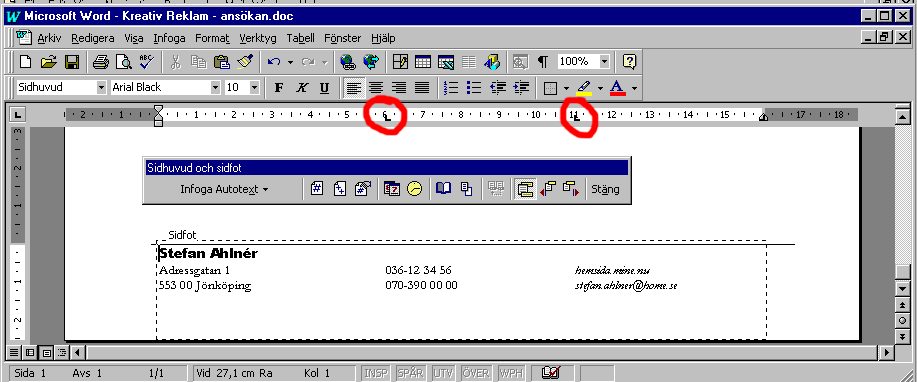

Pillar lite med en bild för att förklara mig enklare. ;)

Hur som helst, nyckeln till tabbstoppen är de otroligt snyggt inringade sakerna i listen längst upp.
Enklast är att skriva/klistra in den text du vill ha och sen formattera det hela. Markera all text och klicka i listen där du vill ha ett tabbstopp. Default är att det ligger ett centrerat tabbstopp i mitten, men det tar du enkelt bort genom att klicka på det och dra det neråt ur listen, släpp utanför och det är borta. :)
Klickar du igen på ett tabbstopp som redan ligger där skiftar det från att vara vänsterställt till högerställt resp centrerat - du märker hur texten uppför sig.
Nu är iofs detta en sidfot och jag har jobbat med text, men principen är densamma, trots att det är MS vi snackar om. ;)
