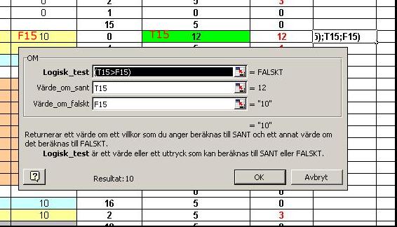

Hur kan detta komma sig?
Jag har testat samma funktion i andra celler och det fungerar som det skall så jag funderar på om det kan vara någon inställning som inte är som den skall?
Har stängt av all vilkorsformatering mm men samma resultat uppstår ändå.
Hjälp!
Jag tycker det ser ut som F15 är en textsträng. Varför skulle det annars stå
Värde_om_sant: F15 = "10"
men
Värde_om_falskt: T15 = 12
AgaithMedlem sedan jan. 2001191 inlägg
Har testat att ändra mellan olika format på cellen, allmänt, tal, matematik mm men det blir samma sak ändå :(
skall snoka vidare på din linje iaf, tackar.
Aaaah, var något mickel med det.
Man fick inte låta det stå 10 utan var tvungen att skriva in 10 igen för att den skulle gilla det som ett tal???
Tackar för hjälpen :)
