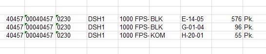

Jag har en excellfil där varje rad motsvarar en lagerplats och en artikel således kan förekomma på mer än en rad.
Jag vill summera lagervärdena då en artikel förekommer mer än en gång för att kunna få ett totalt lagervärde som jag sen hämtar från en annan flik.

Tyvärr ger inte din bifogade bild någon större ledtråd om vad de olika kolumnerna innehåller.
Men om vi antar att a-kolumnen innehåller dina artikelnummer och h-kolumnen hyllans lagervärde.
