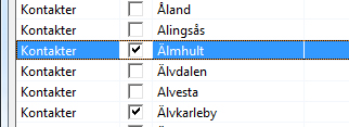

Jag har ett problem där Office Word (2010) inte längre sorterar åäö som det ska utan tolkar dessa som aao vid kopplade utskrifter. Detta medför problem när vi ska få utskrifter, i det här fallet adress-etiketter, sorterade och utskrivna i bokstavsordning. (en lång historia varför det är viktigt att de kommer i rätt ordning :)....)
Vi genererar etiketter från en kontaktlistor som finns i excelformat eller från Outlook.
Bifogar en bild som visar den sortering som blir när jag soterar adresserna på ortsnamn a-ö.
Detta problem har uppstått senaste tiden. Och jag är osäker på om problemet uppstått pga något jag gjort eller kanske genom någon uppdatering eller liknande.
Jag har försökt hitta någon inställning för sortering, men hittar bara språkinställningar och de är inställda på Svenska i alla program som påverkar processen.

I excel fungerar sortering A-Ö, och i Utforskaren sorteras också A-Ö korrekt.
Men jag har upptäckt ett till ställe där sorteringen av ex. mappar inte längre tar hänsyn till ÅÄÖ. Det är i programmet Adobe Bridge. Där tolkas ÅÄ som A. Här har sorteringen tidigare fungerat som den ska.

Skapade en excelfil och får samma resultat som du:
Hela excel är jättesvenskt
Hela word är jättesvenskt
Hela mottagardokumentet är så svenskt att Jimmie Åkesson glasögon skulle imma igen.
Men sorteringsordningen är engelsk och det går inte att ändra.

Nejdu. Det enda som verkar fungera är att sortera färdigt i excel innan man kickar igång word. surt
Tror att det är mail merge man skall googla på, men jag hittade inget vettigt.
ulf_kurtMedlem sedan jan. 200615 inlägg
Mycket märkligt.
Jag kommer inte heller längre än så heller. Av någon anledning så kan inte "Välj mottagare"-listan i word sortera som den ska.
