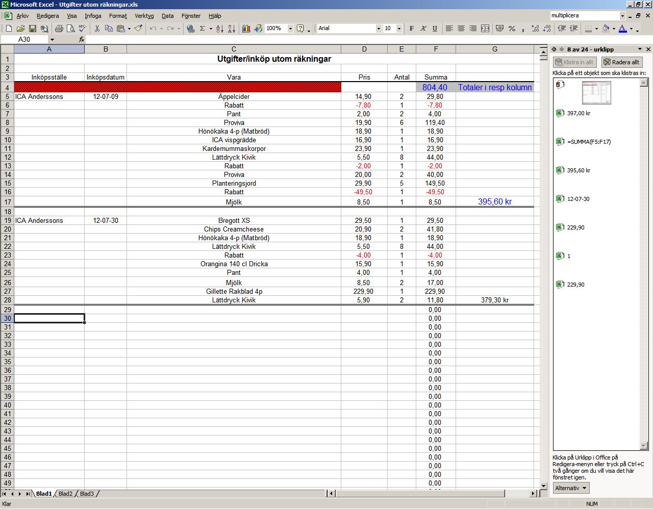

Har ett problem och en fråga jag behöver hjälp med i Excel 2002 SP3.
Har gjort ett kalkylblad över inköp där varor, antal, pris etc finns i resp kolumn. Har även lagt in en del nyttiga makron vilket har lyckats.
Det jag emellertid inte lyckas med är att hitta en formel där jag söker en viss vara, t.ex. mjölk, och hur många sådana jag köpt. Ev. även det sammanlagda värdet av dessa.
Men i varje fall antalet av en viss vara och det sammanlagda värdet av det.
Eller i varje fall antalet av den varan...
Har letat igen alla formler och även Hjälpen men inte hittat någon som ska kunna passa för mej.
Kanske en sån formel är för simpel för det finns ju väldigt avancerade formel.
Bifogar en skärmdump av kalkylarket.
Mvh och tack på förhand!

Det jag tror att du är på jakt efter är den engelska funktionen =SUMIF(). Jag tror att den heter =summa.om() på svenska.
Jag bifogar en fil. Titta på cellerna B4 och C4. Förhoppningsvis reder det ut vad du ska göra. =)
