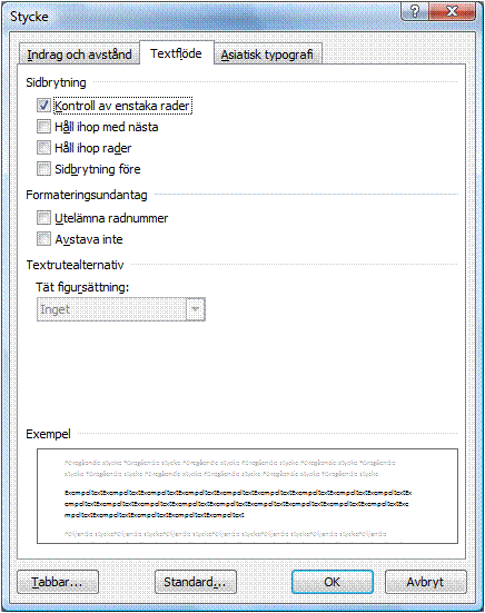

Håller på med ett dokument i Word(2007) där jag ska kontrollera textens flöde i ett dokument.
Jag ska göra följande i dokumentet "Klättrande rosor":
1.Ändra textflödet så att alla rader i styckena hålls ihop.
Förhandsgranska sedan dokumentet för att se resultatet.
2.Håll ihop styckena efter rubriken "Klättrare som buskar och...".
Hur får jag till det där i bifogat dokument?
Tycker det är lite oklart vad jag ska bocka i i dialogrutan i bifogad bild.
Tacksam för hjälp!

Jag tycker hjälpen Word förklarar detta ganska bra, men vi kör väl det här:
Alla fyra inställningarna under "sidbrytning" bestämmer vad som skall hända om en automatisk sidbrytning hamnar inne i det här stycket.
Kontroll av enstaka rader: Ser till att du inte får änkor och horungar, dvs en ensam rad på en sida och resten av stycket på nästa sida eller tvärtom.
Håll ihop med nästa: Ser till att minst en rad av detta stycke hamnar på samma sida som det efterföljande stycket.
Håll ihop rader: Ser till att styckets samtliga rader hamnar på samma sida.
Sidbrytning före: En sidbrytning genereras alldeles före det här stycket, antingen det behövs eller ej.
Tänk på att Word alltid bara kan uppfylla de första tre reglerna genom att tidigarelägga sidbrytningen. En automatisk sidbrytning genereras ju för att vertikala utrymmet är slut, så det går ju inte att senarelägga den.
Jo men i vilken ordning gör du momenten som jag beskrev?
Gör som det står så ser vi om vi får samma resultat.
OldtimerMedlem sedan juni 201162 inlägg
Ordning? Det spelar ju ingen roll, men först 1 och sedan 2?
Om jag gör det i ditt dokument, så får jag rubriken "Gammaldags klätterrosor" överst på sidan 2 och rubriken "Klättrare som buskar och buskar som klättrar" överst på sidan 3.
Vad bockar du i för att få:
Ändrat textflödet så att alla rader i styckena hålls ihop.
Vad bockar du i för att:
Markerar du något i texten innan momenten?
Tycker inte jag får till det riktigt.
