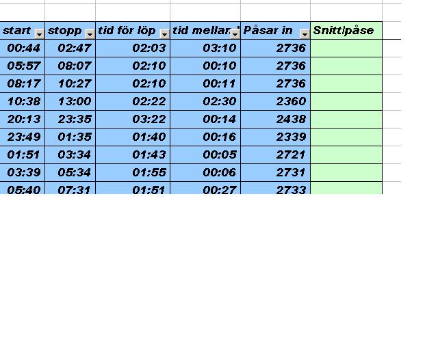

skärmdump
Snällt att ni vill hjälpa.....
Det funkade inte med "tid"/1367
Skickar med en skärmdump...
I fältet snitt/påse vill jag ha en snitt-tid som man får om man delar "tid för löp" med antal "påsar in"
Men eftersom tiden är så konstig i excel så blir det inte bara att använda divition verkar det som
Tack på förhand
Prova att skapa en kolumn med =sekund(b3) Den kan du sedan dölja och dividera med B5
OBS jag sitter nu i Mac OS där Excels tidsformat diffar mot PC. Min PC står just nu på LinuxMint.
Men skall se om jag kan testa detta. Du tog inte med rubriker för kolumner eller rader !
Titta i filen jag bifogar hur man kan göra, finns två kolumner tid/påse där den första är ="tid"/"påsar" formaterad som hh:mm:ss och den andra är ="tid"/"påsar"*86400 formaterad med två decimaler.

På rad 2 är tiden det tar för 2736 påsar 2 timmar och 3 minuter.
Och enligt uträkningarna som är på snitt/påse så ska det ta 00:00:03 eller 2,70 vilket inte stämmer om jag jämför med en miniräknare och delar 123 minuter med 2736 påsar... resultat från miniräknaren är 0,0449 min.
eller är det helt enkelt så at jag inte kan räkna?? :q
0,04495614 är rätt för de 27 hundra på två timmar

Jagskapar en kolumn med =minut(c2) samt en ny kolumn med =sekund(c2) och ytterligare en med Minutkolumnen * 60 plus Sekundkolumnen sedan dividerar jag den med påsarna eller repen ;-)
Kanske måste du jobba med inmatning som riktid tid dvs. hh:mm:ss
Men svaret blev rätt .
Om vi räknar för hand:
2 timmar = 2*60*60 sekunder = 7200 sekunder.
3 minuter = 3 * 60 sekunder = 180 sekunder
Summa = 7200+180 = 7380 sekunder
Sekunder/Påsar = 7380/2736 = 2,697368421052632
Notera att 0,0449 minuter inte är 4,4 sekunder (det går bara 60 sekunder på en minut inte 100 :) ) utan att du får räkna 0,0449*60 = 2.694 sekunder
Så excel räknar rätt ;)
