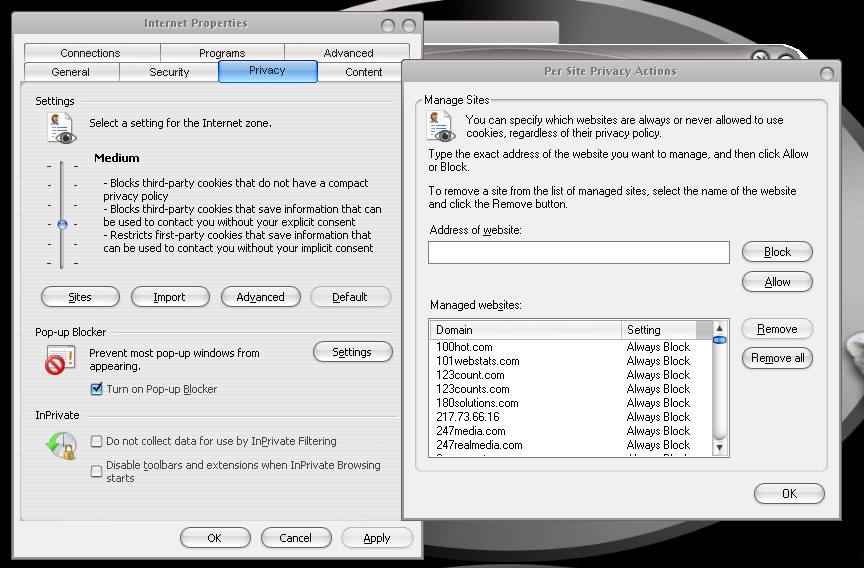

I IE >
Privacy (Em, heter privat "mummel" någonting, glömt vad det heter på svenska) Sätt alla dom sajter du vill ska komma ihåg dig, i Allways Allow (tillåt alltid) listan, gå till settings (inställningar) och se om något tredjepartsprogram blockerar och/eller deletar dina kakor.

oki, här är en liten bild, sitter vid IE8 nu och vill bara vissa hur du kan göra så att dina cookies inte försvinner, klicka sites > då poppar det andra fönstret upp > skriv hela sitens/siternas url exakt, ny rad för varje, glöm inte att klicka ok, acceptera, ok osv.. starta om IE > sen gäller ändringarna förhoppningsvis.
Tack LoLo, jag har gjort som du föreslagit så vi får vänta och se om det blir bra. :)
