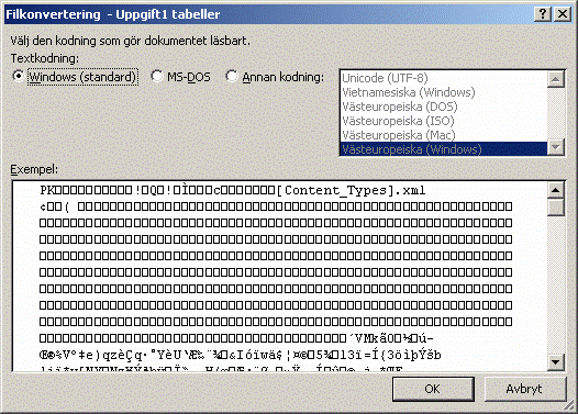

Får fram följande dialogruta när jag försöker öppna ett worddokument.
Se bifogad fil. Hur fixar jag detta?
KAn öppna den hemma men nu på jobbet får jag alltså fram följande dialogruta.

Det blir ingen skillnad om du väljer "Annan kodning" och UTF-8 eller Windows(ISO)?
Vad är det som skiljer mellan arbetsplats och hemma? Version, operativ, o.s.v.?
Kör vista hemma. På jobbet xp. Händer inget när jag väljer kodning.
Kör word 2007 hemma och 2003 på jobbet. Men jag laddade ner konverterare som fixade det på andra dokument igår.

Beror på att det är sparat i 2007. Detta går inte att öppna med Word 2003.
Har för mig att man i Word 2007 kan välja att spara dokument i äldre format så att de kan öppnas i Word 2003. Se rutan filformat nertill när du spar ett dokument.
Det går att öppna 2007 i 2003 om man laddar ner en konverterare.
Laddade hem en konverterare igår så att jag kunde öppna 2007 dokument i 2003. Idag får jag fram dialogrutan jag bifogade.
