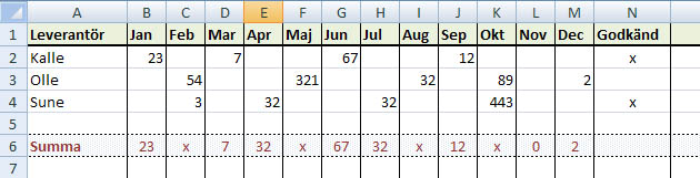

Jag har klurat länge men inte kommit på hur man får detta att fungera, se bild.
I varje kolumn har jag beräknat summa på rad 6 där. MEN, om det inte finns ett kryss i rutan godkänd för respektive rad, så ska inte summan returneras, utan ett x!
Det är alltså två villkor för summan, det ska vara en siffra på samma rad som ett godkänt-kryss för att det ska returneras ett kryss i summan.
Fattar inte hur man gör det där!?
Har testat att typ lägga följande formel, "=OM(OCH(D2<>"";N2="x");1;0)" på varje rad men då måste man ju också veta vilken det var och det blir bara för krångligt så jag ser ingen lösning på det sättet.

Där kollar man ju bara en av raderna med N2. Den måste kolla alla rader.
T ex summan för februari. Där kollar den först vilka som levererat, Olle (54) och Sune (3) i det fallet. Sedan måste den kolla om någon av dessa inte är förkryssade i "godkänd", i just februari så är Olle inte förkryssad och då generar det ett kryss på summan.

{=OM((C2:C4<>"")*(N2:N4<>"X");SUMMA(C2:C4);"X")}
Den här matrisformeln är det närmsta jag kommit, problemet med den funkar tveksamt. Fattar inte hur man får dessa matrisformler att fungera som man vill!!
Nu har jag fått till det med nedanstående formel! Utan matris! Fast det är ett problem. Passa returnerar #SAKNAS! när inget värde alls hittas. Det ställer till det, jag håller på att bråka med det nu. OM(ÄRFEL(... ska nog fixa det, men VAR ska man sätta in det utan att krångla till det för mycket... kanske löser sig snart...
=OM(INDEX(C2:C4;PASSA("N";N2:N4;0))<>"";"X";SUMMA(C2:C4))

=OM((PRODUKTSUMMA(--($N2:$N4="x");C2:C4)=SUMMA(C2:C4));SUMMA(C2:C4);"x")
Visserligen blir inte December samma som din skiss. Men det skyller jag på dig §jr
UrTrist! Jag älskar dig! Det där var väldigt fin lösning och det fungerar ju finfint! Dec blev visst fel där uppe ja.
